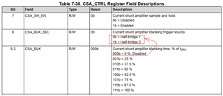

了解以下 CSA_BLK_SEL 设置不起作用(无论在不使用消隐电路的情况下选择了哪一个)是否正确?
(如果 CSA_BLK 为000b、则不会产生任何影响。)
将检查 CSA_BLK_SEL 设置、以查看它们是否用于其他控制。

    我想澄清的是、CSA_BLK_SEL 设置会影响哪些功能。

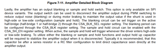

    从下面的数据表可以看出、它看起来是用于触发消隐电路、因此我想知道是否可以说如果未使用消隐功能(CSA_BLK = 000b)、那么 CSA_BLK_SEL 设置不起作用。
    感谢您的提问。 让我补充一下我的评论。
    是、CSA_BLK_SEL 用于 CSA 消隐功能。 如果 CSA_BLK=000b 被禁用、CSA_BLK_SEL 不会影响运行。
