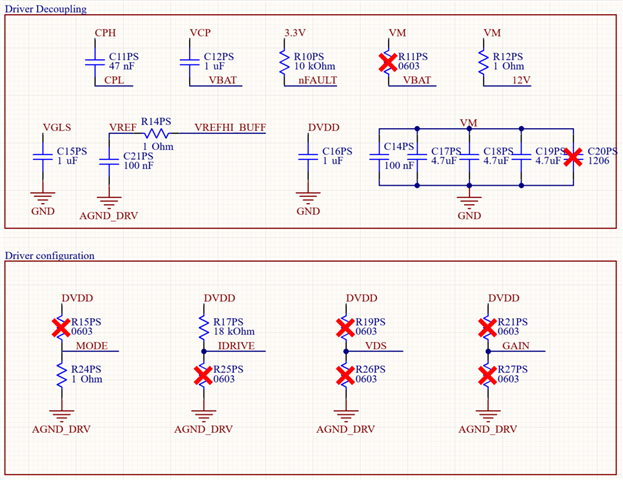

此图显示了驱动程序配置:
驱动器和每个 MOSFET 的栅极之间有一个1欧姆的电阻器。 I 测量了以下电压:

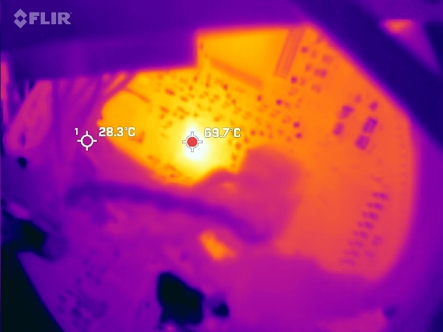

nFault 信号为低电平、表示驱动器发现此问题。 我拍摄了一幅热像、但驱动器在电源区域很热、我想由于输出短路导致 LDO 变热:

    无论如何、 我们都建议降低使用的 IDRIVE 设置、因为当前的18k Ω DVDD IDRIVE 设置(700mA)可能会导致开关速度过快、从而导致损坏 MOSFET、或在非最佳 PCB 布局设计中导致寄生电感引起的电压尖峰。

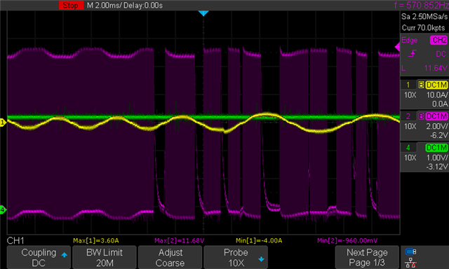

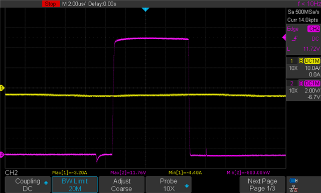

    Anthony 发现、连接了低侧 MOSFET 的栅极电压、通过 CH2尾纤和 CH1的相电流进行测量。
    在这种情况下、最大电压为11.76V。 假设 VGLS 为11.5V。 我们几乎达到了0.3V 的限值。
    请回答我帖子中之前的问题并讨论接近+0.3V 限制是否可能会引发问题。

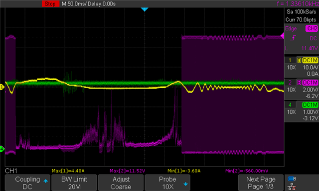

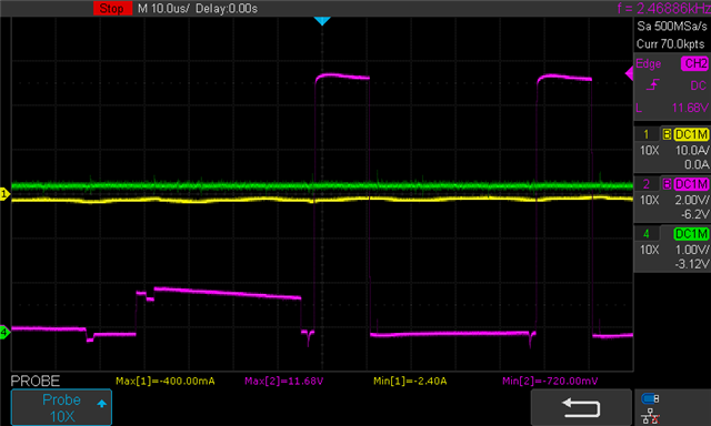

    此外、经过几个小时的测试、无法找到任何超出额定值的栅极电压、驱动器看起来就像在断开一样、在下图中、ch1:B 相电流、ch2:VGS MOSFET 低侧 B 相(用尾纤测量)、ch3:nFault 信号:
    在某些情况下、Vgs 会做一些奇怪的事情、这不是采样问题、这是另一个具有不同时间/div 的捕获:
    我不确定可能是什么原因导致了这个问题。 该过程会在问题开始发生之前运行几分钟、因此可能与温度有关。

    在进一步测试后、我意识到前几张图片中报告的问题是由于振动立即从测试点断开尖端。 改进测量后、问题消失了。 因此,我正在测试的系统似乎是完美的,从而解释为什么电阻测量是非常相似的新的。
    目前、我将假设该误差是由意外的高电流造成的、并会继续在真实系统上进行测试。
