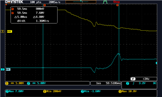

即使特此添加了 RC 缓冲器、相位节点也会显示振铃行为。附加一些图表作为参考、请指导、在此条件下运行驱动器是否安全或者需要采取纠正措施。
请注意、我们为 PVDD 使用单独的电源、因为我们要在4.2V 下运行电机、因此我们要使用降压/升压转换器生成稳定的5.0V 来运行驱动器、请查看原理图以了解更多详细信息。 驱动器在测试条件下正常工作、我们在电感电机负载连接每1s 时提供一次 INHA 和 INLB 脉冲5ms 的时间、即使 nFault 引脚未触发、但唯一的问题是 SHB 引脚电压由于振铃而上升到8.0V。请提供有关如何解决此问题的反馈。在 SHB 和 PVDD 之间添加的 RC 缓冲器为2.2uF ! 而22欧姆电阻仍然使8.0V 峰值不会降低、请检查所连接的示波器读数以进行比较。

    尊敬的 Samip:
    您能否提供有关这些波形的更多信息? 您是测量 GHx 至 GND 还是测量至 SHx? 当您正确切换门时会发生这种振铃?
    您是否能够提供以下波形:
    • GHx 至 SHx
    • INHx
    • SHx 至 GND
    您是否还能提供您使用的 MOSFET?
    此外、我还应根据您之前的一篇文章重申、该器件并不是真正支持使用双电源来运行的。
    Yara
    尊敬的 Yara:
    感谢您的迅速响应非常感谢这个问题是在 SHB 上 GLB 的下降沿测量的、SHB 相位从 GND 上升到4.2V (电池电压)我认为半有源级尖峰为8.0V、我们在高侧 MOSFET 相位 SHA 上不会遇到问题。
    我已经在 GLB 的下降沿共享了 GLB-GND 和 SHB-GND 的波形、请告知我是否需要任何其他波形、
    特此分享 MOSFET 详细信息
    我知道该器件不是与双电源一起使用、但我假设如果我们不使用 VDS OCP 保护或电流检测放大功能、那么如果我出错、它应该能够正常工作。

    GHx 至 SHx 是否未出现振铃? 您检查过吗?
    我认为引起振铃的原因可能是 MOSFET 的 Qgd 太小
    当 Qgd 如此之小时、开关时间过短、可能会导致振铃

                           感谢您的反馈、根据您的建议、我们试图将栅极电阻增加到750欧姆、从而缩短 MOSFET 导通时间(因为它具有低 Qgd)并增加大容量电容、从而将尖峰显著降低至毫伏、由于未观察到明显的问题、现在将进一步。
