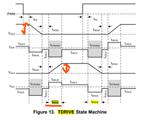

E2E 中的常见问题解答指出、用于 GDF 检测的 VGS 开/关阈值"通常情况下、内部监测阈值电压约为2V"。
DRV8306的阈值也约为2V、对吧?
我认为此 THRESH 电压不在数据表的 EC 表中、因此未将其定义为规格、但客户想知道、为了确认其问题的原因是 DRV8306上发生了故障。

    GDF 检测逻辑监测器 GHx、GLx ,这些是栅极驱动输出。
    预计 GHx、GLx 会随 TDRIVE 时间改变状态。
    在 EC 中、我们可以看到 GHx、GLx
    我需要验证阈值上是否有任何窗口并确认。
    谢谢、此致
    Venkatadri S.

    嗨、Morita San、

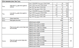

    由于我没有明确的阈值、因此2V 阈值可能不是需要考虑的正确参考。
    原因是为给定的 MOSFET 选择了 IDRIVE 和 TDRIVE 的配置、这样 VGx 会将状态更改为 TDRIVE 内表所述的电平。
    数据表中的对应下方
    如果客户有任何问题、我们应询问以下数据
    1. IDRIVE 设置和原理图(如果栅极中有任何电阻器)
    2. VGS 波形,我们将测量 vgx 改变状态到预期水平的时间。
    我们可以根据观察结果建议适当的设置。
