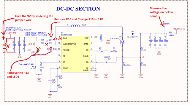

我使用 IC LM5155DSSR 设计了原型板。
下面是相关规格、
  • 输入电压:5VDC 至11VDC (电池输入)或11.5VDC (直流输入)
  • 输出电压:12VDC
  • 负载电流:2A 最大值
随附的是原理图、供您参考。

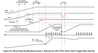

    根据上述说明、该器件似乎未启动。 根据您的测量结果、这样做的原因是 UVLO 引脚没有达到进入运行模式的阈值。 请参阅数据表第12页:
    我建议执行以下操作:
    -检查 UVLO 处的电阻。 它们的焊接是否正确? 值是否正确?
    -现在拔下 LED 1。 这还不是问题、但可能会在以后出现、因为它直接由 VCC 提供。
    Moritz

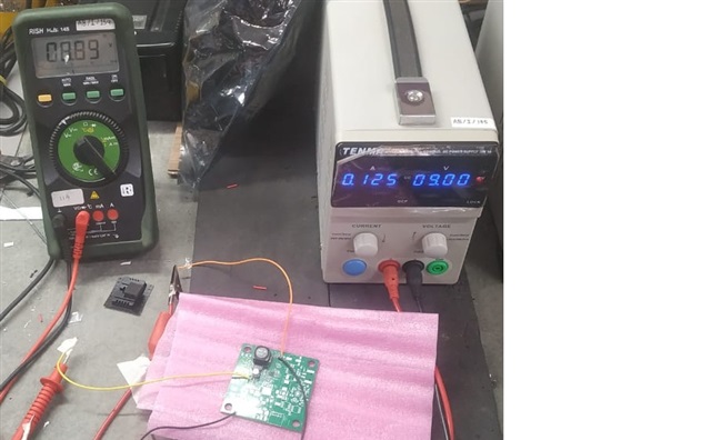

    您好、Moritz、
    感谢您的意见。
    我根据给定图像进行了检查、并附加了结果图像。
    首次使用全新 IC 时、12V 电压位于 th eoutput 侧、但经过一段时间后、它将达到输入电压电平。
    我将输入电压保持在9V。
    请提供建议。
