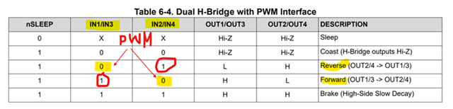

直到几个月前、我们才使用 DRV8432DKD 芯片、还想在新组件中使用该芯片、但我们看到它不再生产、因此我们必须使用替代产品 DRV8262DDV;我们将使用它通过 PWM 控制两个独立的电机。 具体的问题是是否需要向 n1/n2和 n3/n4施加互补的 PWM 信号。

    DRV8262 H 桥支持两种模式或电桥控制。
    一种是 PH/EN 模式、其中一个输入(EN)是用于速度控制的 PWM 输入、占空比为0%至100%、另一个输入(PH)用于方向控制。 第二种模式是 PWM 控制、其中一个输入保持高电平、另一个输入是一个方向的 PWM、反之亦然。 请参阅下面的数据表中这些模式的真值表。
    无需向输入端施加互补的 PWM 信号。 谢谢你。

    按照您以前关于 DRV8262电路的查询中的说明、我们进行了以下连接:
    N1和 N3 = GND
    VREF1和 VREF2 =紧挨 DVDD (用于测试)
    MODE1 =接地
    MODE2 = DVDD PWM 控制
    OCPM = VCC (自动恢复)
    SLEEP = VCC
    DECAY =接地
    IN2 = PWM1输入从5%改为95%
    IN4 = PWM2输入从5%改为95%
    out1->out2输出 Motor1始终沿一个方向从非常慢变为非常快
    OUT3->OUT4输出 Motor2始终沿一个方向从极慢变为极快
    电机始终以相同的方向旋转、我们无法让它们以两个方向旋转、具体取决于 PWM 调制
    我们在哪里做错了?

    尊敬的 Rufino:
    感谢您提供更多详细信息。
    [报价 userid="146423" url="~/support/motor-drivers-group/motor-drivers/f/motor-drivers-forum/1465818/drv8262-drv8432/5636963 #5636963"]MODE1 = GND
    MODE2 = DVDD PWM 控制[/报价]
    这会将器件设置为 PWM 控制模式下的双路 H 桥。
    根据 PWM 接口控制表、以下是必须驱动控件的方式:
    正向:IN1、IN3 = 1和 IN2、IN4 = PWM 占空比5%至95%
    反向:IN2 = IN4 = 1且 IN1、IN3 =  PWM 占空比5%至95%
    此致、Murugavel

    你的答复让我走上了我做错了什么的轨道。 我想这一切都从一个阐述错误的问题开始、因为要获得的结果是:在 PWM 为5%至50%时、电机在一个方向上转动(停止50%)、而在50%至95%时、它朝相反方向转动、很显然、速度取决于 PWM 的宽度。 我通过以下方式实现了这一目标:

    通过此文件、我获得:
    OUT1->OUT2在一个方向上以最大转速输出 Motor1的5%到50%的转速、直到以50%的转速(转速与 PWM 成比例)从该转速到相同的95%、但方向相反。
    输出 OUT3->OUT4 Motor2从5%到50%在一个方向上以最大转速转动、直到在50%(转速与 PWM 成比例)处停止、在相反方向上达到95%。
    此配置是否正确才能获得所示结果?
    另一个问题:对于 DRV8432、我们使用的频率为475kHz。 我们是否可以继续使用这个频率、还是应该减少这个频率?
    非常感谢您的关注
    尊敬的 Rufino:
    我明白了。 我现在明白你试图实现什么。 这是可以做到的。 您需要记住的是、在输出 PWM 关断时间内、再循环电流必须通过 HS-FET 循环。 当两个输入 INx 同时为1时会发生这种情况。 如果不是、电机将会在两个方向上出现相同的行为。
    [报价 userid="146423" url="~/support/motor-drivers-group/motor-drivers/f/motor-drivers-forum/1465818/drv8262-drv8432/5639374 #5639374"]另一个问题:对于 DRV8432、我们使用的频率为475kHz。 我们是否可以继续使用该频率?或者我们是否应该降低该频率?
    DRV8262设计用于支持高达200kHz 的频率。 输入 PWM 必须符合此最大频率限制。 谢谢你。
