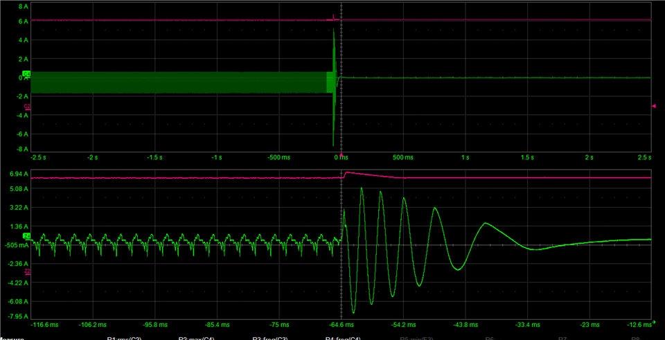

    我使用 EVM 与电机进行了验证。
    可能的原因是 OVP 或 OCP、这取决于电机绕组电流、电机产生的 BEMF 和转速。
    您可以使用示波器对电源(VM)和相电流进行电压探头、并监控何时施加制动。
    在电机制动的一段时间内、再循环电流会流回电源、导致 VM 升高、从而可能产生 OVP。
    或者再循环电流会触发 OCP ,在任何一种情况下,驱动状态都变为高阻态并锁存故障。
    请尝试按如下所示进行探测(绿色是施加制动时的相电流、红色是 VM、我们可以看到一些尖峰)
    此电机不会产生超过34V 的尖峰、OVP 可以触发。
