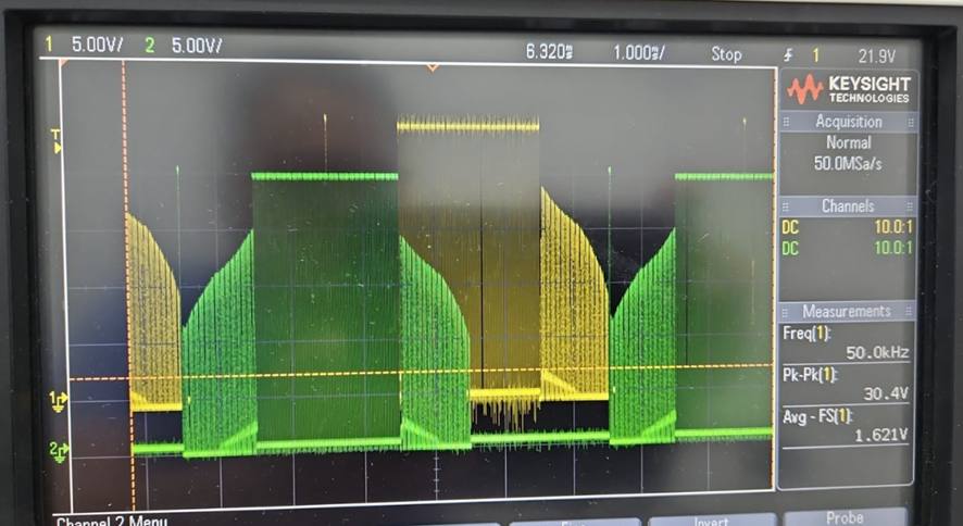

大家好、我的客户端有一个使用 DRV8323的 BLDC 无传感器风机控制器和第三方微控制器固件、并且想使用 MCT8329控制器更改解决方案。  我们正在使用 MCT8329EVM 和 MCT8329A GUI V 1.1.3进行开发。 它会起作用、但有时在启动时和中等加速率下、控制器会出现 LOSS_OF_SYNC 错误。 (注:使用我的客户实际解决方案,他们可以达到非常高的加速率)
 我在示波器上测量了2个花瓶、使用同一个鼓风机、并在梯形信号中注意到了一些差异。 (注:未显示第三个花瓶)
下图是一个没有问题的原始客户端控制器。
在我们的解决方案下方:  存在一个没有电压感应信号的间隔
MCT8329A 中是否有一些寄存器配置可用于调整此值?

    请尝试以下操作:
    增加开环加速率(OL_ACC_A1 和 OL_ACC_A2)
    2.启用 DYN_DEGAUSS_EN 并尝试增加/减少 DYN_DGS_FILT_COUNT (建议= 6)、直到器件正常工作。
    如果这样做有帮助、请告诉我。
    谢谢。此致、
    Sachin S.
    Sachin 您好:
    1、增加 开环加速率,启动过程中的误差更大,加速过程中没有更好的结果
    2. DYN_DGS_FILT_COUNT 从3到40,结果相同,有时我得到 LOSS_OF_SYNC 错误。
    注意:在我的加速度测试中,电机以20%( I2C )旋转后,我设置到50%,他们去吸收到20%等 有时还会 出现 LOSS_OF_SYNC 错误。
    我´ve 这个问题出在我发送的梯形信号上。 您是否发现为什么两种解决方案之间存在差异?
    感谢您的观察。 您是否也可以尝试以下操作:
    1.您可以尝试更长的 align_time (>1s)吗?
    2.您是否可以尝试使用 IPD 的启动方法而不是对齐? (如果快速加速在这里起作用)
    3.能否分享电机参数(相电阻、相电感、额定转速)
    如果这些实验无法解决问题、请告诉我。
    Sachin S.
    另外、要回答这个问题:
    器件似乎无法正确地从波形检测到过零。 这通常是一个可以调整的配置问题。
    我´ve 问题出在我发送的梯形信号上。 您有没有发现为什么两种解决方案之间存在差异?
    谢谢。此致、
    Sachin S.
    嗨、Sachin。 感谢您的建议:
    1.即使使用1s、2s、4s、Align_Time、有时也会失去同步。
    2.启动时采用 IPD 方法,改善启动时间(更快),但 有时失去同步。
    3.电机参数:
    最大转速:[rpm] 48950
    最大加速度:[rpm/ms] 250
    相间电阻:Ω Ω 0.66
    相间电感:[mH] 0.4
    极对数:1
    n´t 1:我的应用不需要从零 rpm 到30krpm 的快速加速。 我认为鼓风机仅处于闭环状态、不是吗?
    注2:我注意到、在将 INTEG_ZC_METHOD 更改为集成时、可以更改电机相位中的感应信号(BEMF)的格式、但无法找出参数将其转换为与原始信号格式类似。
