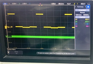

    你好、Joshua:
       命令寄存器和 CONFIG1寄存器中有 SPI 帧写入:
    之后是到 DRVOFF 引脚、PH 引脚和 EN 引脚的信号:
     输出信号:
     2.测试过程中、nFault 管脚始终处于低电平状态。
    谢谢、此致。

    尊敬的 Phan:
    我无法在我们的实验中重现此问题、也无法看到导致 nFAULT 引脚变为低电平的原因。
    1. 您能否检查在器件上电后、如果 nSLEEP 保持低电平且 DRVOFF 在启动时保持高电平、nFAULT 引脚是否为低电平?
    2. 如果 nFAULT 引脚为高电平、能否将 nSLEEP 变为高电平? 如果 nFAULT 随后变为低电平、请提供从 nSLEEP 变为低电平到 nSLEEP 变为高电平的时间捕获?
    3. 如果 nFAULT 未变为低电平、您是否可以将 DRVOFF 设置为低电平、然后提供一个信号来尝试驱动输出? 如果 nFAULT 变为低电平、您能否提供 DRVOFF、nFAULT、 具有输入的 INx、以及正在驱动的 OUTx 的捕获?
