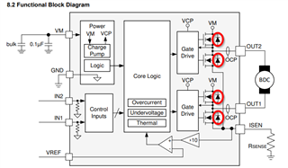

我询问了如何使用 DRV8231来控制12V BLDC 电机。
我还想利用电流检测输出。 您建议使用哪种器件:DRV8231、DRV8231A 或 DRV8876?
要测量电机消耗的电流、外部电路有哪些要求? 我能实施什么参考设计。 我计划使用 STM32F446微控制器来读取电压电平并计算电机的电流消耗。
谢谢、FS
    请检查随附的设计是否有利于驱动电机并提供电机电流消耗?

    尊敬的 FS:
    原理图中使用的 DRV8231A 具有集成电流检测功能、而 DRV8231需要功率检测电阻 RSENSE 来检测电流。 虽然我们没有此应用的任何参考设计、但我们有这三种器件的评估模块可用于评估新设计。 每个 EVM 均配有硬件和固件、可帮助展示器件在新设计中的潜力。
    从器件的角度来看、以下原理图看起来很好。 唯一的建议是、如果您看到电源电压骤降、则可能增加大容量电容。 有关为电机驱动器选择适当大小的大容量电容、请参阅以下应用手册。

    感谢您的答复。
    是否建议在电机和电磁阀之间安装飞轮二极管?
    尊敬的 Fahad:
    我们的所有集成 FET 都具有反激式二极管来保护器件、因此通常无需使用。

    我感谢您最后的答复。
     您能否确认给定电路是否正确? 我将使用具有 IPROPI 引脚的1.5kΩ 电阻器。 谢谢、Fahad
    尊敬的 Fahad:
    原理图看起来不错。 在 IPROPI 上使用1.5kΩ 是可以的。 有关更多详细信息、请参阅数据表中的电流调节第8.4.2节。
    该公式可用于计算电流调节跳变阈值 ITRIP 所需的 RSENSE。
