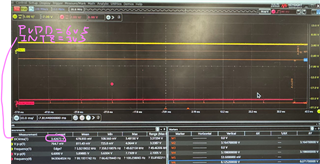

问题:
1.我们使用 PVDD 5V 向 DRV2511输入正电压 PWM 信号(0~3V3)=>驱动器可以将正常输出幅度从3V3调到5V
2.由于 PVDD 6~18V =>驱动器将产生植入式波形而不是正常的 PWM 波形。
  =>我们确认 PVDD 的电源充足。
  =>您可以帮助解决这个问题吗?
条件:
1.驱动器输出:空载
2.我们的原理图可显示为附文。(遵循 DRV2511 EVM 和器件)
3.设置
- FS1、FS2 =低电平
-待机=低
-增益= 20k Ω 至接地
 - Reg = 1uF 至接地
    1、附件是我们的原理图
    2. PVDD = 5V、正常的驱动器输出
    PVDD = 6V、驱动器输出异常

    你(们)好悉尼

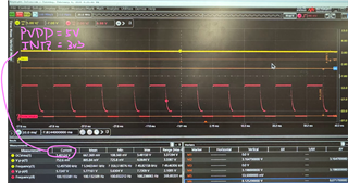

    可以监控 INTZ 引脚吗? 当 PVDD 增加至6V 时、它是否变为低电平?
      =>在 PVDD = 5和6.5V 时检查 INTZ、INTZ 保持高电平3V3状态。 此外、我们还检查将引脚设置为表1。

    PVDD = 5V、INTZ = 3V3
    PVDD = 6V5、INTZ = 3V3

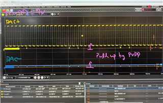

    2.我们发现 DAC 信号将由螺线管驱动上拉、PVDD > 6V3
    =>为什么 IN+和 IN-将0V4上拉为 PVDD > 6V5并从6V5~18V 保持0V4?
    条件:
    我们在下面跳过0欧姆的 IN+、IN-滤波器电路
    我们向驱动器播放 DAC1 PWM、而 DAC2保持0V
    PVDD = 5V、两个 DAC 信号均正常(TP:DAC1至 GND、DAC2至 GND)
    由于 PVDD > 6V3、因此两个 DAC 信号到驱动器均上拉(TP:DAC1至 GND、DAC2至 GND)
    (TP DAC1至 DAC2)
    导致误差 PA 结果。

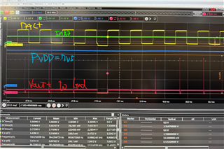

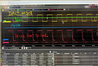

    我认为这可能是欠压问题。 欠压保护不会触发 INTZ 引脚且会自行清除。 我认为、以与输入相同的频率运行输出脉冲是由于此保护自清除功能在故障清除后会再次触发、但下次信号为高电平时会再次触发输出脉冲。
    您是否能够在 观察错误的同时探测 PVDD? 您也可以 尝试使用外部电源并查看问题是否仍然存在。
    悉尼诺斯卡特
    你(们)好悉尼
    可能如下图所示。
    PVDD = 5V、具有 INTZ、DAC+、 驱动器 VOUT+至 GND
    PVDD = 7V5、带 INTZ、DAC+、 驱动器 VOUT+至 GND

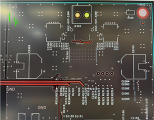

    2. Sydney:您能提供您的布局以便快速查看吗?
      => Jax:如下图所示。 谢谢你

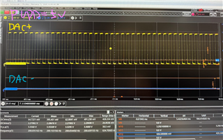

    3. jax:我们发现 DAC 将受到影响@ PVDD >= 6V5。
           这种情况不会在 TI EVM 板上发生。 如果输入= 0V、EVM 输出将保持0V~PVDD5@18V。
    短路
      a.关闭 DAC+和 DAC- 并使 PVDD = 5V、=>按预期、驱动器 I/O 等于0V
      b.当 PVDD > 6V5时、DAC+、DAC-、Vout+和 Vout-将立即更改为以下波形。 DAC+和 DAC-无法保持0V。
    L1
    L2 (GND)
    L3
    L4
    感谢您的布局。 当我下周回到办公室时、我会对这些内容进行回顾。
    您是否 也在 EVM 上看到 PVDD > 6.5V 时的异常行为? 或者这是否仅在您的 PCB 设计上观察到?
    如果您在电路板上的外部提供输入信号、问题是否仍然存在? 大家 在这里看到的电路板和 EVM 存在差异、我相信这将是下一个 测试。
