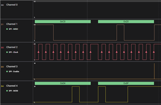

    尊敬的 Mojtaba:
    感谢您的答复、
    如您所述、我更改了 CTRL2寄存器、并附上了 SPI 通信 SDI 和 SDO 线路的图像。
    https://i.imgur.com/v73Whx8.jpeg
    但电机仍未运行。 请提供 SPI 寄存器设置以运行电机。

    尊敬的 Naga:
    感谢您分享这些信息。  根据捕获的示波器、nSCS、SDI (SPI_+MOSI)未遵循正确的模式。 请考虑以下标准并重新测试。

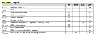

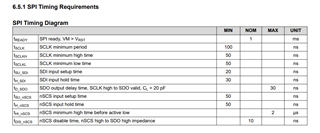

    1- SPI 时序要求:

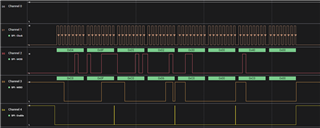

    感谢您的答复、
    我尝试了以上您建议的解决方案。 但电机仍未运行。 我看了照片。
    请检查图像、并告知我。

    尊敬的 Naga:
    请分享一下电路板原理图供我们查看。 此外、还请分享 STEP 信号。  另外、我没有看到 nSCS 引脚在数据后没有切换。  nSCS 引脚在两帧之间的高电平时间应至少为500ns。
    仍然是 SPI 错误高电平吗?  在数据表中、SPI_ERROR:指示 SPI 协议错误、例如 SCLK 脉冲多于所需数量、或者缺少 SCLK、即使 nSCS 为低电平也是如此。

    "1. SPI 通信和 SCLK 的时钟频率。"
    如下表所示、SCLK 最小周期为100ns。 因此、最小 SCLK 频率为10MHz。
     此外、SPI 标准格式是16位、结构如下。 因此、nSCS 频率为10MHz /16 = 625kHz。 nSCS 为低电平有效

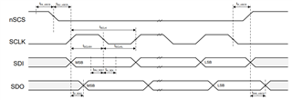

    SPI 需要以下所示的特定时序模式。
    例如:
    当 nSCS 引脚变为低电平和高电平时、SCLK 引脚必须为低电平。
    CS 引脚变为高电平。 •nSCS 引脚在两帧之间的高电平时间应至少为500ns。
    必须进行完整的16个 SCLK 周期、标准帧的事务才有效;或者、对于具有"n"个外设器件的菊花链帧、必须进行16 +(n x 16)个 SCLK 周期、事务才有效。 否则、会报告帧错误(SPI_ERROR)、如果是写入操作、则数据会被忽略
    tsu_nSCS:nSCS 输入设置时间应最短为50ns。

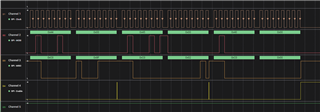

    尊敬的 Mojtaba:
    感谢您的答复。
    注意:最后会启用电机输出线圈。 并且未看到 SPI_ERROR。
    SPI 寄存器设置:
     CTRL1控制寄存器:0x04、0x8F。
    CTRL2控制寄存器:0x05、0x02。
     ATQ_CTRL18:0x30、0x00。
    4. 故障:0x40、0x00。
    注意:在 CTRL2控制寄存器中、我加载00000110b、因为我从 GPIO 引脚提供方向信号、并且对于 STEP_IN 信号引脚也是如此(Fstep = 1kHz)
    正如您所问的、我将读取 寄存器0x00、0x04和0x05。 请在下面找到相同的。
    在上述信号中、我能够读取正确的值。
    6.下面是线圈上的输出电压。
