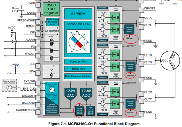

尊敬的 Expert:
祝您度过美好的一天!
我有关于 MCF8316C-Q1的一个问题。
ISENA、ISENB 和 ISENC 的电流精度是多少?
Leo Ma
    尊敬的 Leo:
    有关电流检测放大器精度、请参阅 DRV8316C 数据。
    在整个温度范围内、此值高达+/-6.5%。
    对于 MCF8316C、我们从整体速度精度来看、整个温度范围内的有效误差小于3%。
    如果用户希望提高速度精度、则可以使用外部时钟源。
    谢谢、此致
    Venkatadri S.
