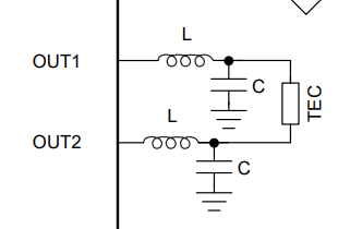

在连接珀尔帖元件(TEC1-12706或 TEC1-12709)时、您能帮助我计算 RC 网络吗?
  • 电源可以处理12VDC/5A
  • PWM 频率= 10kHz
提前感谢

    感谢您的提问。 我想您是指 TEC 的 LC 滤波器、如下所示:
    请查看 DRV8262数据表 https://www.ti.com/lit/ds/symlink/drv8262.pdf 第38页中的第7.1.3节"驱动热电冷却器(TEC)"。 详细信息在这里进行了说明。

    我的问题是如何计算 L 和 C 的值

    感谢您的提问。  DRV8262数据表 https://www.ti.com/lit/ds/symlink/drv8262.pdf 第38页中的第7.1.3节驱动热电冷却器(TEC)介绍了如何计算 TEC 的 LC 滤波器。
    根据您提供的设置、要使电压纹波产生-40db 的衰减、10kHz 输入 PWM 的谐振频率应为1KHz。  该配置的 LC 滤波器可以是1mH 和17uf。
    对于 VM= 12、40db 衰减意味着 TEC 元件两端的纹波电 压在 2 Ω 电阻下约为135mV。因此、流经 TEC 的纹波电流将为 67 mA。
    在5A 电流下、 67 mA 对应于1.32%的纹波电流。
    这将导致 TEC 元件的最大温差降低约0.02%。
    供您参考、请查看上面的链接、该链接全面介绍了 TEC LC 滤波器选择过程。

    因为我们在软件上使用的元件空间有限、现在我们就可以将 PWM 频率设置为25kHz 了。 这个选项可以让我们减少元件。 这个选项是否可行。

    感谢您的提问。 是、根据 建议运行条件、最大 f PWM 为100KHz。  fPWM= 25KHz 时、衰减为-37db 时的谐振频率为3kHz。 根据您的设计限制、您可以使用选择 LC 滤波器

    我们准备了一个包含计算结果的 Excel 工作表并更改了规格。 目前、我们有:
    您能检查一下吗?

    串联 L 和串行器 C、F0的 f0将为4kHz 、这会导致-30dB 衰减。 如果是串联 L 和并联 C、F0将为2kHz、并且 抖动为-43dB。 这意味着第二种设置 受益于较低的纹波。

    是的、请共享您的设计以进行检查。
