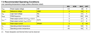

你好!
查看 DRV8231A 和 DRV8251A 的数据表、我注意到 IPROPI 的推荐峰值电流。 使用公式1、这意味着驱动器的建议输出为~2A。 由于数据表不提供建议的 IOUT RMS 电流、这是否意味着两个驱动器不应用于高于2A 的持续输出? 查看有关 IIPROPI 最大值的两个其他相关主题、一个结论是建议的 IOUT RMS 不应超过~2A [1];另一个结论是、如果 IPROPI 超过3mA、OCP 将跳闸、而不管[2]、我不认为2A 会小于3.7A/4.1A。 如果我错过了什么、请提前告知我、并表示感谢。

    Daniel、您好!
    我理解这种困惑。 应遵循建议的运行条件。 不应超过30mA 的 IPROPI 最大值和3.6V 的 VREF 最大值。
    例如、在 DRV8231上、您可以使用3mA 建议的最大值并除以电流镜比例因子、以得出建议不超过的电流量。
    Iout = IPROPI/AIPROPI
             = 3mA / 1500uA/A
             = 2.0A
    尽管这些器件的 OCP 高得多、但仍建议在2A 以下运行持续电流。 如果应用需要超过2A 的持续电流、则建议使用功率更大的器件。
    此致!
