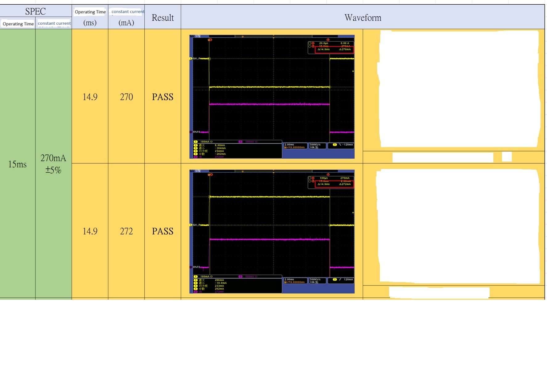

我的客户正在寻找电机驱动器来替代 G2015、并需要恒流控制类型
我可以知道 DRV8231电流调节功能与 G2015恒流功能类似吗?
DRV8231是否可以支持以下电子条件?
快门驱动器电流:需要提供恒定电流输出、保持在270mA (+/- 5%)。
快门镜头线圈电阻:22欧姆(+/- 10%)。
VM = 7.27V = 0.27*(Rdson + Rrnf + Rmotor)
如果无法满足此电子要求、您能否告知正确的设备。 谢谢!
另请参阅以下输出波形、输入脉冲为15ms、 在270mA 处具有恒定电流。
CH1 (黄色):G2015引脚 OUTA
CH2 (紫色):G2015引脚 VM

    是的、DRV8231似乎非常适合该应用。 电流调节功能看起来类似于 G2015。 它们均采用外部检测电阻来设置电流调节阈值。 DRV8231电流调节阈值(ITRIP)是 VREF 和 RSENSE 的一个要设置的函数。 可以使用以下公式通过调整 VREF 和/或 RSENSE 来设置270mA 阈值:
    15ms 输入脉冲也合适、因为该器件在输入引脚上支持0至200kHz 的 PWM 频率。
