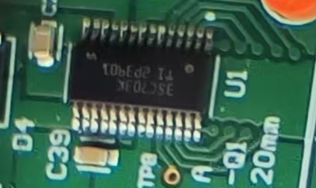

我们发现、我们自己电路板上的 DRV3901-Q1通信(如下图所示)似乎与演示板上的示例不同。 请帮助确认。
我们自己的样片标记在板上:
演示板上的样片标记:

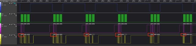

具体的通信差异:演示板上的样片符合手册中描述的 SPI 错误指示器规则。
B23、B22和 B21响应为0B110 (由于上拉和高阻抗、SDO 显示0B1)
根据上述规则、我们的电路板无法正常通信、SPI 波形如下所示:
根据波形、可以推断出 B23、B22和 B21的正常响应为0B010
您能帮助确认原因吗? 谢谢!
    感谢您的提问。
    从波形来看、它看起来是前 四 位、即 B23、B22、B21、B20 为0100。 第一位为0、指向 VDD ERR。
    您能不能检查器件中 VDD 电压的状态。
