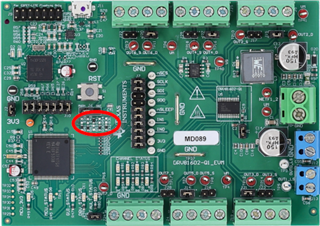

在我们的 j784s4定制电路板中、我们使用的是 使用 SPI 通信的 DRV81602QPWPRQ1。
为了验证 SPI 通信、我们计划读取一些只读寄存器(例如供应商 ID)。 器件 ID 等...)。
但在分析数据表之后、我找不到任何与之相关的存储器/寄存器。 您能否分享数据表中的这些详细信息、或分享 SPI 命令帧/寄存器地址以验证是否相同。
我们使用 spidev 工具进行验证
Ajins

    器件 ID 由 EVM 上的 ID 电阻器配置。 。
    ID 电阻器会告知固件 EVM 上填充了哪个器件型号 ID。
    此致!
    David

    是否可以通过 SPI 通信从软件读取此 ID 的值。
    如果是、您是否可以共享器件 ID 寄存器或其值已知的任何其他只读寄存器的寄存器/存储器地址。
    Ajins
    Ajins、您好!
    否、没有用于收集 ID 的寄存器。 电阻器 ID 配置仅在我们的 EVM 硬件上用于告知固件所连接的型号。
     输入状态监控寄存器是只读的、可用于确认 SPI 操作成功。 详细信息请参见数据表。
