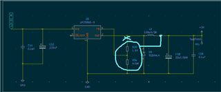

我在当前项目中使用的是 TI IC LM2596。
我在原理图中遇到了一个问题。
输入电源- 12V 直流
输出- 5V
我的原理图附在下面。
请告诉我在哪里犯了错误。
    尊敬的 Saurvas:
    我注意到 FB 电路直接连接到 SW 节点。
    如果您按如下所示配置电路、是否仍然有问题?
    Andrew
    谢谢、Andrew
    尊敬的 Saurav:
    请告诉我、这是否可以解决该问题。
    Andrew
    修复上述错误后、输出为11.5V 为什么
    尊敬的 Saurav:
    器件在开关吗? 可能会损坏。 FB 引脚可能非常敏感。
    Andrew
