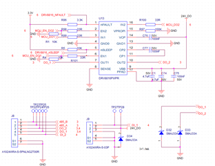

大家好、团队成员:
当机器通电且芯片处于高电阻状态时、使用万用表测量 OUT1和 OUT2的接地电压约为12V。
上拉电阻器后、在这两个输出端口测量1 -2mA 的泄漏电流。 这是什么原因呢?
    尊敬的 Reed:
    当输出处于 Hi-Z 状态时、器件内部有一些路径可保护高侧 FET。 可将其视为钳位在12V 并在该状态期间消耗少量电流的齐纳二极管。
    此致!
    David
