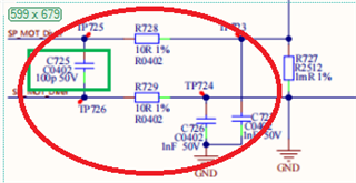

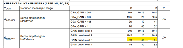

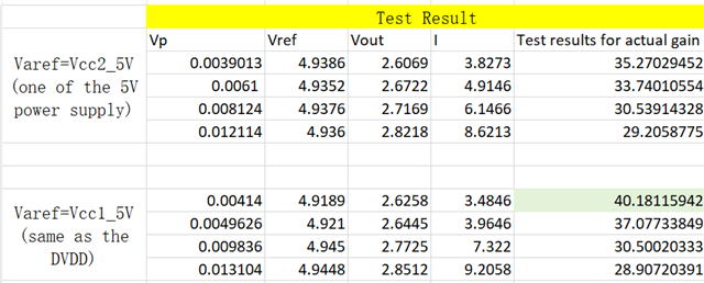

客户发现在实际测试中、分流放大器的增益小于40。 其测试结果如下。

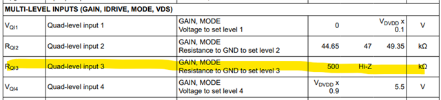

它们设置增益=40、不在引脚增益中放置电阻器。 (原理图为原始设置)

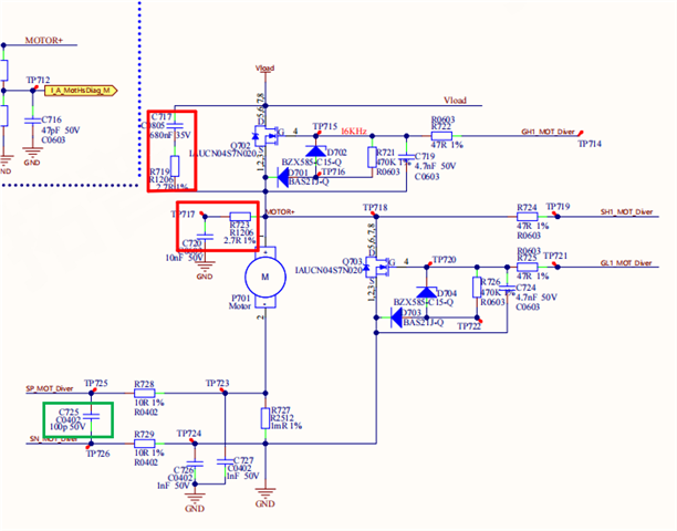

他们尝试了以下测试。
1.将 C725从100pF 更改为10nF、无改进。
2.更换 Varef 电源,与 DVDD(Vcc1_5V)相同
3.卸下 R710、没有改进
鉴于结果,Varef 值将影响电流放大器增益,但问题仍未 解决。
您是否对优化问题有任何意见? 谢谢。

    它们使用1m Ω 检测电阻器和4mV-12MV 小电压。 计算或测量精度或寄生电阻等方面可能会出现一些误差
    1) 1)移除 SP/SN 引脚上额外的 R/C 元件。 CSA 的输入是敏感的小信号、那么这些额外的元件可能会影响精度。 因此建议将其删除以进行调试。
    2) 电流、VP、Rsense (1M Ω)。 其中有些并不准确。
    我不确定哪一个是计算值、哪一个是实际测量值。 但是、如果 Rsense 为0.0008m Ω 、而不是0.001m Ω、则计算得出的增益可降至~30。
    如果 VP 为~6.6mV、而不是~5mV @5A、则计算得出的增益可降至~30。

    您好! 我的设计人员,已经找出了关键因素。
    这是因为非自适应 示波器精密。通过1mR 电阻器的1A 电流 只能导致1mV 电压输入到 DRV8705 ,示波器无法正确地检测输入电压。
    此外、我们采用合适的方法测试 method.Comparing 使用 SO 输出电压的实际电流、电流精度 控制在±1%以下。 当然、我们需要更多测试结果来估算这一点。
