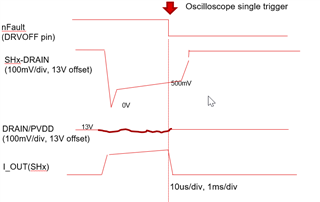

客户将保护阈值 VDS_LVL 设置为400mV、TDS_DG 设置为4us。 而实际测试结果表明实际保护阈值约为250mV。
如果它们将 保护阈值  VDS_LVL 设置 为700mV、 则 TDS_DG 设置为4us。 而实际测试结果表明实际保护阈值约为500mV。
CH1用于收集引脚39和引脚52之间的波形。
客户想知道我们是否有任何可以共享的精确度数据? 这种级别的不准确性在我们的预期范围内?

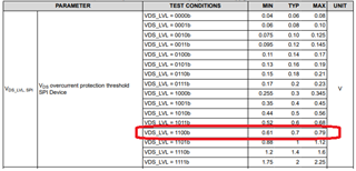

    感谢您的提问。 器件规格最小值为610mV、因此500mV 小于610mV -有问题。
    对于此 VDS 测量、我们需要测量引脚39和引脚52之间的差分电压
    -您的客户是否可以使用差分探头测量差分电压精度? (为避免 GND 偏移、差分探头应该是不错的选择)。
    -是否可以与 nFAULT(DRVOFF)触发器一起捕获?
    -客户是否可以拆除漏极引脚处的 R/C 过滤器? 通常、RC 滤波器不放置在漏极引脚上。 这在您的客户中是独一无二的。

    • 客户确认使用错误的 差分探头测量 引脚39和引脚52之间的差分电压
    • 客户确认未触发任何故障
    • 客户确认实际上没有将 R/C 滤波器放置在漏极引脚上

    • 客户确认他们使用差分探头测量 引脚39和引脚52之间的差分电压
    • 客户确认未触发任何故障

    感谢您的留言。 该器件交付了许多客户、并且 VDS 精度方面没有问题。 由于这是受 m Ω 寄生电阻影响的 mV 测量值、因此它们可能存在一些不匹配。
    我建议客户调整 VDS 设置以满足其过流保护目标。
