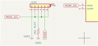

我想将6个并行排列、是否可以一次性设置所有这些 IC 的控制模式? 假设使用一根2x3跳线、如下所示。
输入端的3-3V 完全可以获得 总电流容量?

    这应该没问题、并且应该将所有 IC 控制模式设置为相同的设置。 尽管 对于 DVDD 网络、我建议仅使用一个 DVDD 引脚、因为将它们连接在一起可能会导致问题。

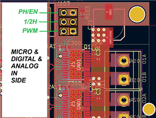

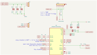

    您能否对下面的布局/架构进行检查?
    其中有6个 IC 芯片、在 nr1和2的下方布局中、其余芯片是相同的。
    在架构中仅表示 nr1。
    对于"PWM"模式、来自 IC 的 DVDD nr1用于所有 IC。
    电源上的微控制器接地和输出接地将紧密相连。

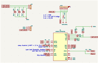

    抱歉、架构下方稍微清楚一点
    Juan
    您能否对下面的布局/架构进行检查?
    我需要一些时间来回顾这些内容。 我将在3-4之前向您提供更新。

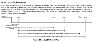

    针对"H"版本触发过流保护时的应如何重置或恢复芯片?
    您必须在 nSLEEP 引脚上提供一个脉冲、以清除故障、但不能关断器件。 我建议在 nsleep 上使用25us 复位脉冲、以避免关断 DRV8873并能够清除故障

    我查看了原理图和布局。 我关于原理图的注意事项如下:
    • nSLEEP 的绝对最大额定值为5.7V、当直接连接到12-24V 时、将超出该额定值、我建议使用电阻分压器。 谨记、将 nSLEEP 绑定为高电平将使清除故障需要下电上电。
    我关于 布局的注意事项如下:
    • 我建议从 DRV8873的散热焊盘提供尽可能多的连续开路 GND。 这将有助于散发 DRV8873产生的热量。 目前、顶部使用 MODE 穿孔选择器和 DRV8873下面的 VM 线连接器对 GND 进行了薄处理。
    除了以上、一切都很好。
