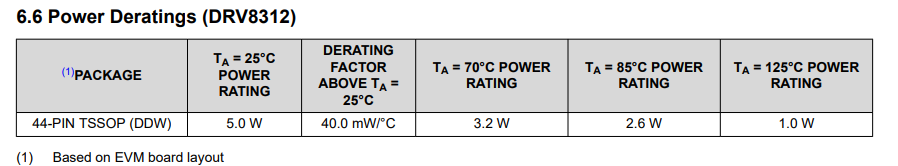

我们一直在使用 DRV8312DDWR 电机驱动器 IC 进行3W 电机控制。 它一切正常。
现在、我们要将 BLDC 电机从3W 升级到17W。 但在 DRV8312DDWR 产品说明书中、建议功率降额、如下所示、
3W 电机和17W 电机功率要求如下所示、
| 序号 | 电机 | 所需电压(V) | 所需电流(A) | 功率 |
| 1. | 3W 电机 | 24. | 0.163. | 3.912. |
| 2. | 17W 电机 | 24. | 0.885. | 21.24. |
DRV8312输出电流高达3.5A、峰值电流高达6.5A。 我可以对17W 电机使用相同的 IC 吗?
请告诉我、针对所需功率、建议使用任何其他驱动器 IC。
请帮我查询?
