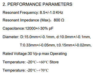

您好、先生、
 我的客户想要找到一种解决方案来驱动符合以下规格的元件。 您认为 DRV2667适合该应用吗?
Gary Teng
    您好、Gary、
    是的、DRV2667应能够在30Vpp 下驱动高达9.5kHz 的12nF 负载。  您可以参考此工具: SLOR113计算工具| TI.com。
    您还可以参考 DRV2700器件(模拟输入)与 DRV2667的图表。 DRV2700数据表提供了30V 升压的增益带宽图、在33nF 负载下、全增益带宽约为10kHz 时滚降。 在您的情况下、只需要30Vpp (而不是60Vpp)、因此您应该不会看到问题。
