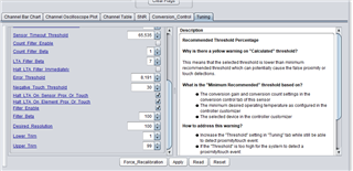

我们正在研究4元素滑块。 虽然在裸 PCB 上进行测试、但滑块可以有效地工作。 但是、当添加一个2mm 丙烯酸覆盖物时、我得到的最小值为14、最大值为85。
我曾尝试更改阈值、但这样没有任何帮助。
您能指导我解决这个问题吗

    我建议提高灵敏度(将转换计数更改为最大800)。 此外、滑块附近是否有接地? 您使用哪种接地(实心还是网格状)? 根据它是哪一个、它可能会导致一些寄生电容影响您的 PCB。 如果您可以分享接地 平面 或 PCB 布局的图片、那就太好了。

    我已尝试将转换计数增加到800、但问题仍然存在
    下面我附加了 PCB 布局。
    而不是接地平面。 但我们使用网格填充、连接到 45度平面、是 CAP1.2、在 Capate 中配置为 TX 引脚。
    但是、底层有完整的接地层。
    尊敬的 Pallavi:
    谢谢您让我知道。 底层可能会产生一些寄生电容。 我需要更多数据才能提出更多建议。 您应该能够分享使用滑块时获得的值。 您能和我分享一下吗?

    尊敬的 Pallavi:
    与我的团队讨论后、我认为问题依赖于传感器下方的完整接地平面、这会影响其灵敏度。 有关这方面的更多信息、请参阅  CapTIvate 技术指南中的接地平面部分。 我建议从传感器上移除完整的接地平面、而仅保留接合的接地平面。
