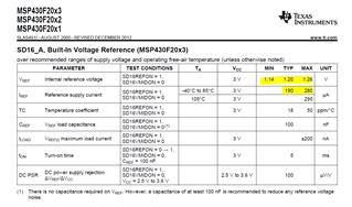

我们的设计中使用了 MSP430F2013、并且最近观察到内部基准电压和电流。  结果表明、与目前使用的电路相同时、最近收到的电路板上 uC 的 Vref 电压会下降。  数据表中的 IREF 显示的典型值为190uA、最大值为280uA。  未指定最小电流。  您能帮助澄清一下微控制器保证的最小 Iref。

    我必须向您提供有关这些信息的信息。 同时、您是否知道客户读取的当前读数是多少?

    突出显示的数字是基准模块运行所用的电流。 它可让您针对低功耗运行的电流需求制定预算。
    我想您关心的是 Vref 最大负载电流、该电流会告诉您可以从引脚安全汲取多少电流。
