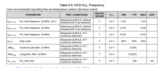

    请查看此规格。 如果 PWM 源自 DCO、您可以参考以下规格。
    前提是 PWM 直接由外部晶体提供。 抖动和精度主要取决于晶振本身和驱动电路。
    感谢时序特性、我在数据表的 DCO FLL 部分下看到了这些特性。 我的问题是关于计时器的具体问题。 作为一种电子设备、它在工作频率、延迟和抖动方面有自己的特性。 它曾是 TI 的特色吗? 这可能是内部信息、可以提供给签订了 NDA 的客户、我们已经为签署和/或协商做好了准备。 我们可能会构建一个测试板来进行测试和表征、但如果您拥有数据、这可以节省我们的时间和麻烦。
    是指计时器是否会增加额外抖动。 对于此信息、我们不会进行测试、也没有。 从我同事的意见可以看出、与时钟源的抖动相比、它的贡献可以忽略不计。
