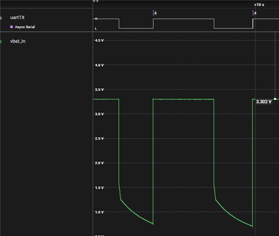

我使用 下面的 LP-MSPM0L2228 (E1)、SDK 2.4.0.6和工程。
uart_rw_multibyte_fifo_poll_lp_MSPM0L2228_nortos_ticlang

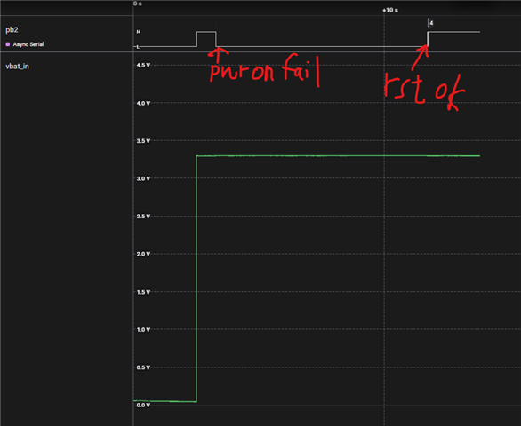

如果我让 VBAT 放电至0V、它会上电失败并且无法输出 UART 消息。 然后需要按复位按钮。
如果我不让 VBAT 变为0V、它可以正常上电并发送 UART 消息。
为了使它正确通电、我应该怎么做?

    这是我们 LP-MSPM0L2228 (E1) LaunchPad 中的一个已知问题。
    原因是、当 LP-MSPM0L2228从0V 上电时、PA18引脚电压可能会在 VCC 上升后上升并调用 BSL 功能、然后 MCU 会停转至 BSL 状态、最终进入待机模式。
    解决方法可能是删除 C46 LP-MSPM0L2228 LaunchPad 中的容量(E1)
    在 LP-MSPM0L2228的 RTM 版本中不会发生该问题、您还可以申请一些新的 LaunchPad。
