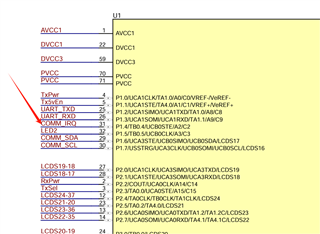

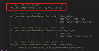

我已查看 UltrasonicGasFR6043_02/30_00-01例程、发现 P1.4 IRQ 引脚配置为输入、但我没有找到此引脚的使用位置。 理论上、IIC 通信不需要额外的 IRQ 帮助。 此 PIN 在例行程序中扮演什么角色?

    请说明您看到的有关 P1.4配置的哪部分代码?

    您好、
    此引脚是 USS MCU (左侧)的输出引脚、用于触发 HID_Bridge MCU (右侧)中断、告诉 HID_Bridge MCU 已准备采样数据、并告诉 HID_Bridge MCU (I2C 主器件)开始通过 I2C 读取这些数据。
    Pengfei
    如果它是 USS MCU 的输出引脚、为什么将此引脚配置为例程代码中的输入?
    您好、
    请参见 i2cslave.h 中 I2C__PULL_REQ_SIGNAL 的定义、当数据准备好传输时、此引脚将设置为输出低电平。
