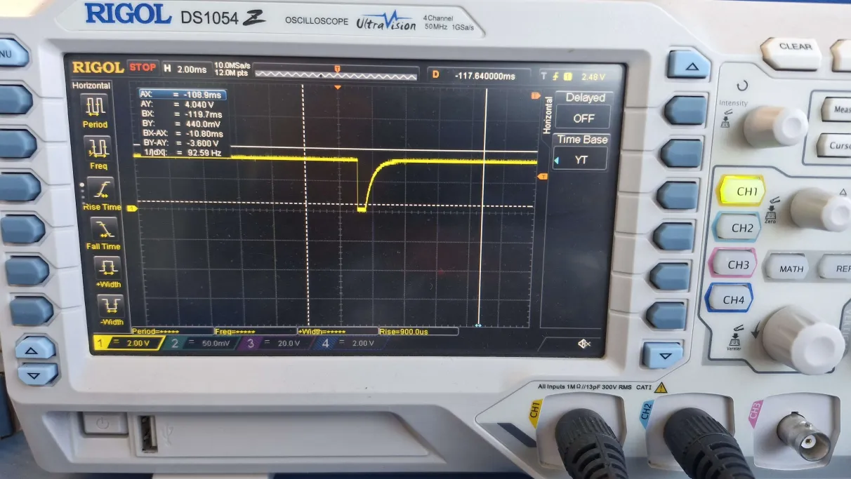

我会尽量详细地解释这个问题。
系统:
电容式触控传感器连接到 MSP430F5505 MCU。 用户将手指放在传感器上、传感器会进行一些处理(其中包含 ASIC)。 当传感器准备好发送数据时、它会将 RDY 信号拉至低电平。 RDY 信号作为输入馈送到 MCU。
时钟配置:
4MHz 有一个外部晶体用于为 MCU 提供时钟。 MCU 中有三个主时钟-主时钟、子主时钟和备用时钟。 I2C 外设从其 SCL 的子主时钟获取时钟。
XT2 (4MHz)-> FLL (这里我们进行乘法并发送 MCLK=SMCLK = 24MHz)-> DCO -> MCLK 和 SMCLK

当我注释在 while 循环中编写的代码时、RDY 引脚的行为就像悬空一样。 仅当用户触摸传感器时、引脚才应变为低电平、但在未注释代码的情况下、即使用户未触摸传感器、引脚也会变为低电平。
所以我想:"嘿,让我把 RDY(输入引脚)拉高",它有效。 使用软件启用上拉引脚后即可正常工作。 但还有另一个问题:
当我使用 REFOCLOCK 运行 SMCLK、并且 SMCLK 以低得多的速度运行时、即使 GPIO 引脚未被拉高、也不会出现问题。
所以我想:当 SMCLK 来自 DCO 时、我来尝试减少 SMCLK。 这没有解决问题。 我想知道发生了什么。
为什么在主循环中读取 SMCLK 和 MCLK 对 PIN 悬空有帮助? 它是否以某种方式与时钟同步? 为什么从 REFOCLOCK 为 SMLCK 提供源会有所帮助?

    当您未使用 RDY (输入)引脚上的内部上拉电阻时、是什么将其上拉? 您的电路(或传感器)是否有自己的上拉电阻?
    您好 Bruce。 传感器的电路上有一个物理上拉电阻器。 它拉至 VCC。 VCC 为3V3、使用4.7k Ω 电阻器。
    如何确定 RDY 引脚已(或似乎已)悬空? [我通常可以通过用手指触摸悬空的针脚来得到反应。] 我试图区分浮动和弹跳等。
    我可以问这是什么传感器吗? 也许有一条线索。 它是否安装在非常靠近 MCU 的位置?
    我可以向您展示信号是什么样子。 RDY 引脚变为低电平会向传感器提供芯片需要处理数据的信号(恐怕无法告诉您名称)。 它模拟了人类的触感,芯片认为"嘿,我现在需要处理数据"。
    则 MCU 不是很接近。

    非常感谢 Bruce 的所有努力。 问题已经解决、让我尽可能地描述一下。
    传感器侧的 RDY 引脚使用一个4.7k Ω 电阻器和一个100nF 电容器上拉至 VCC。 RDY 引脚是"开漏低电平有效实现"。  该 RC Ckt 的充电时间约为470uS。 为了使 MCU 检测到它如此高、电压需要至少为1.5V、最大为2.10V。 假设它检测到2.10V 电压。
    现在、未满足充电时间或我们需要等待引脚稳定并被读取为高电平的时间。 在这种情况下、输入不是施密特触发器。在这种情况下、它是输入引脚、而不是更改引脚上的中断。
    因此、当我在检查 RDY 输入引脚的状态之前读取时钟频率时、在它通知 MCU 之前得到了稳定时间-"嘿、我现在很高。" 我用一些延迟替换了"读取时钟频率"部分、结果有效。 所以我尝试了不同的值、100us 延迟似乎很完美。 这就是为什么"读取时钟频率"有效的原因。 实际上、它需要一些时间来使引脚保持稳定并向 MCU 报告其电压。 当我删除或注释 "读取时钟频率"代码时、RDY 引脚的时间不够、并且报告了任何电压、因此产生了悬空行为。
    另一件事:添加内部软件上拉电阻器是有效的。 原因是内部上拉电阻、通常为35K 欧姆、并联添加该上拉电阻、有效电阻为3.8k 欧姆。 因此、我们降低了电阻、充电时间缩短了。
    因此、在当前代码中、我已启用软件内部上拉、并在读取引脚的状态之前添加了100us 延迟。
