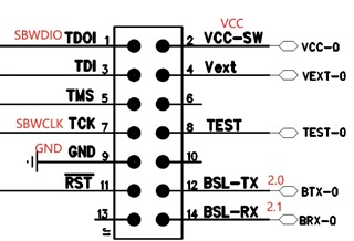

我的客户 在 JTAG 和 SBW 被锁定的情况下、对器件进行了一次编程。 现在、他们需要对其重新编程、似乎唯一的方法是使用 BSL。 出于大规模生产的原因、他们需要使用 MSP-GANG 来实现这一点。
他们遵循 MSP-GANG 用户指南添加了 BSL 连接。
但是、它们仍然存在以下故障。
您能帮忙研究一下吗?
    您好、
    是否可以在 BSL-TX 和 BSL-RX 引脚中观察到任何信号波? 检查硬件是否连接良好。
    嗨、Penfei、
      BSL-TX 和 BSL-RX 上没有信号、请参阅下图。 已连接硬件。

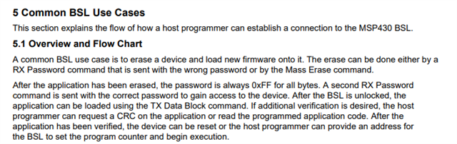

    你(们)好
    请参阅的指导  5种常见的 BSL 用例 在 《MSP430 FRAM 器件引导加载程序(BSL)用户指南(修订版 AB) 》中、您可能会发送错误的密码来首先擦除器件、并且应用程序被擦除后、密码的所有字节始终为0xFF。 使用正确的密码发送第二条"RX 密码"命令可获得器件访问权限。
