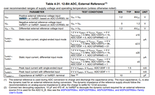

我的客户说他们提供的 AVCC 是3.3V、并且到目前为止一直在工作。 他们对更精确的外部基准感兴趣、但我认为从数据表中、内部电压基准不能用于3.3V、仅适用于2.5V 电压。
    专为外部基准而设计的 VeREF 引脚呢?
    尊敬的 Lauren:
    是的、内部 VREF不 支持3.3V:
    正如 David 在这里建议的、使用外部 VeREF+/VeREF-可以支持它:
