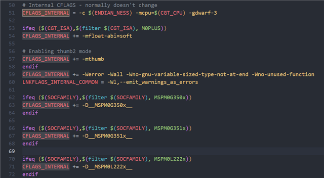

我正在将 MCAL 软件包与定制编译环境集成、并在 MCAL 发行说明中寻找所需的编译器选项/标志。
我在这些文档中找不到有关所需编译器选项/标志的任何详细信息。
请提供这方面的详细信息。

    您好  Rohidas、
    我认为以下文件可能会有所帮助、这就是参考编译器选项:

    您好 Sal、
    我也检查了这些文件、但找不到详细信息。 此外、我希望 MCAL 发行说明能够提供这些细节。 TI 是否以任何其他方式提供编译器/逗留器标志/选项相关详细信息。

    您好 Rohidas、
    以 TICLANG 编译器为例、在文件 \MCAL MSPM0_MSPM0_00.02.05.0_internal\build\makerules\rules_m0plus_clang.mk & BUILD_CONFIG_CLANG.mk 中设置了编译器和链接器标志
    如果使用 IAR 编译器、三个也是同一路径中的 rules_m0plus_iar.mk 文件、并在  \MCAL MSPM0_00.02.05.0_internal\build\Rules.make 文件中选择编译器。

    您好 Pengfei:
    感谢您的解决方案。
    这些信息是否记录在某个地方? 您是否可以与我共享该文档?
    通常、我们可以看到 MCAL 发行说明或 MCAL 用户指南中包含此编译器标志相关信息。

    您好 Rohidas、
    正如您在 MCAL 构建文件夹中所看到的、我们基于 makefile 来设置 MCAL 软件包和示例的构建环境。
    目前没有关于构建客户自身环境的指导文档。 但我将在内部检查它是否可以添加到我们的进一步发布计划中。
