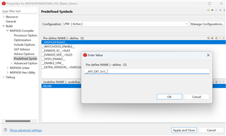

    您好、
    您可以尝试 在"Project"->"Properties"->"Build"->"MSP430 compiler"->"Predefined symbol"中添加__AFE_EXT_3V3__。 但我以前没有使用此设置进行测试、不确定此设置是否可以满足您的要求。
    现金好
    似乎这指的是外部电源。
    对上述问题的答复是:
    1) https://software-dl.ti.com/msp430/msp430_public_sw/mcu/msp430/USSSWLib/USSSWLibGas/02_30_00_03/exports/USSLib_02_30_00_03/docs/LibUsersGuide/markdown/CodeExamples.html?highlight=external%20afe 介绍了控制外部 AFE 所需的 GPIO。
    2)外部 AFE 由 USSSWLIB_ENABLE_EXTERNAL_Circuit_CONTROL 启用: USS_Lib_HAL.h
    这就留下了上面丢失的一个问题:是否可以购买完整的  TIDA-01486板?
    人权
    您好、
    预定义的 _AFE_EXT_3V3__应让编译器将 USSSWLIB_ENABLE_EXTERNAL_Circuit_CONTROL 构建 为启用状态。

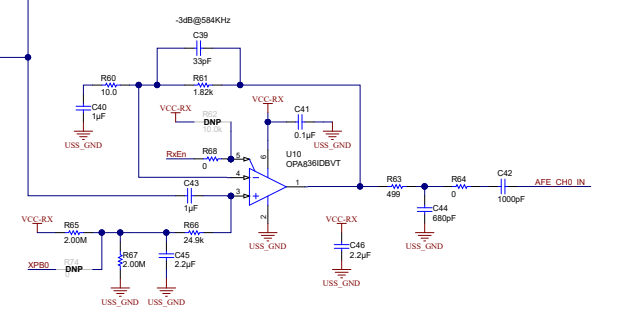

    感谢您的支持。 我们将相应地设计 AFE。 最后一点: schematicsGas2.jpg 针对使用200KHz 传感器的燃气计量进行了优化。  是否有关于1MHz 水换能器的组件更改建议(红色标记)?
    您好、
    由于公司防火墙的原因、我看不到您的数据。 但我这边的一些想法如下。
    1.可能需要更改增益设置 R60/R61。
    2.可能需要更改低通滤波器 R63和 C44。
    现金好
    是的、低通 R63/C44似乎很容易。 C44 = 200 pF => 1.44 MHz。 增益 R63/R61也很简单。 我不确定 C39的效果、更不确定网络 R44、R45、C35、R42、C36、 注释为"用于气体终止"。 1 MHz 是否需要水?
    人权
    您好、
    我应该说 C39用于抑制 高频噪声。 对于水表应用、我想您可以将其移除。
     R44、R45、C35、R42 C36、它们与 R65、R67、C45、C43和 R66相同。 如果您更改其中一个、还需要更改另一个。 但我认为现阶段没有必要改变水表的这些值。 您可以保留它们、并首先使用换能器进行测试。 然后尝试调整这些值以获得更好的接收信号。
