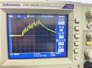

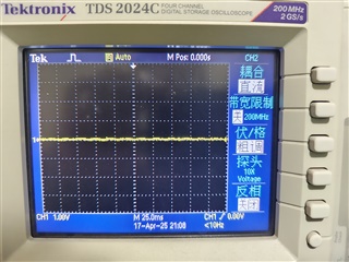

图片中的信号来自哪里? 为什么我没有检测到 X1上的任何信号输出?

    我参考了用户指南并按照说明刻录了程序。 换能器直接焊接到电路板的背面。 目前,上层计算机可以成功配置参数,但仍然无法捕捉传感器驱动波形,上层计算机获得的波形混乱。 这是为什么?
    偶然上电后、我捕获了一个由换能器驱动的正弦波、但在运行一段时间后、振幅变得越来越低。 我没有时间保存波形。 当我再次通电时、我捕获了另一个异常波形、如图所示。 这是为什么?
    听起来传感器可能有问题、您是否可以换用另一个传感器来排除这一潜在原因?
    我目前只有一个470KHz 传感器。 您是否有用于气体流量检测的推荐换能器套件?
    我建议查看这篇文章、其中提到了几种适用于气体检测应用的技术:
    www.ti.com/.../slaa958b.pdf
    从本文中可以看出、我使用的470KHz 传感器满足要求、我尝试替换另一对具有相同结果的470KHz 传感器。 这是为什么? 这种异常驱动波形的原因是什么?
    您在 GUI 中的设置是什么样子的?
    JP2选择5V 并持续复位导致逐渐欠压。 选择3.3V 是正常的。
