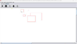

尊敬的专家:
客户想知道我们是否支持 EMDC 的窗口11?
您可以看到所有内容都无法配置、您有任何建议吗?

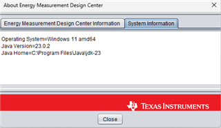

    尊敬的 Sal:
    我可以重复此问题、您能帮助我检查您的系统信息吗?
    可能是因为 Java 版本?
    Eric Chen

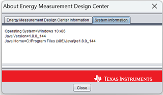

    您好、Eric、
    请参阅以下信息:
    在我使用 Windows 11时、GUI 会将 PC 重新协调为窗口10。
    B.R.
    Sal
    尊敬的 Sal:
    如果这是窗口10支持、我们需要求解它来支持窗口11。
    我们可以配置它的任何机会吗? 客户无法使用此软件。

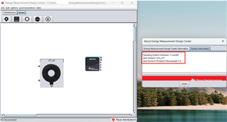

    尊敬的 Sal:
    我认为你是对的,这可能与 Java 版本有关。
    请参阅我的输入
    Eric Chen
    您好、Eric、
    感谢您的测试和更新、了解如何解决问题。
