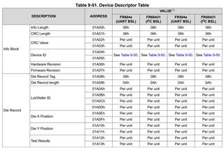

内部版本、我正在查看器件描述符表:
如果我们读取低/晶圆 ID、芯片 X 位置和芯片 Y 位置的寄存器内容并 将它们连接在一起、这是否会产生唯一的字符串?
我们正在寻找一种方法来保证同一 MCU 的两个器件都不具有相同的 ID。

    再往下看、可以看到 TLV 中有一个128位长度的"随机数"。
    感谢您的建议。 实际上,它似乎随机数有很低的可能性被重复。
    在这里添加这个对于谁可能会碰到这个帖子有同样的问题:我的同事能够找到几个关于这个论坛的帖子。 我们的结论是、TI 不会通过使用这些方法来保证唯一的数字、而是建议使用联动序列化(分配数字)。
    我发现2个地方声称它应该是"独特的":
    • 指定 slau367p (MSP430FR6043 MCU 用户指南)第67页、标签值08h 表示" 独一无二 裸片记录"。
    • 在最新的 MSP430Ware 3_80_14_01\driverlib\driverlib\中 MSP430FR5xx_6xx \tlv.h、 TLV getDeviceType 的说明显示"检索 独一无二 TLV 结构中的器件 ID"。
    这些  信息不正确吗?
    在7年前的 MSP430F5438A:芯片识别 标签上、TI 代表对此提出了索赔 不会 保证这种独特性... 但那是7年前、对于闪存型器件。 TI 是否仍不能保证新款 FRAM 器件(MSP430 法国 6043)?
