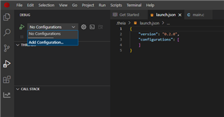

使用 CCS 20.1.1进行 MCU 调试时、发现没有相关的调试配置。 是否需要手动添加相关的调试配置? 这在 Code Composer Studio 12.8.1中似乎是自动执行的。
    您好:
    导入工程时、工程将附带一个调试配置、其中将包含您的调试设置。 您需要首次调试工程、才能将配置显示在此下拉菜单中。
    导入工程后、调试配置选项不会显示这样的下拉菜单。 为什么? 是因为导入的工程不完整吗?
    在启动调试会话之前、在"Configuration"下拉列表中不会看到条目。
    在 Project Explorer 中选择您的工程、然后从运行菜单中选择"Debug Project"
    这将启动该工程的调试器。  此时 CCS 还将在 launch.json 中生成信息。  执行此操作后、您可以在配置下拉列表中将其选中。
    John
    谢谢你。 我根据您的步骤解决了这个问题。
