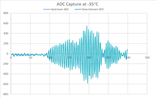

我尝试在-35C 下对200kHz 气体传感器运行频率扫描(同时进行零流量漂移测试)。
USS 软件不会显示扫描的任何结果、这使我认为它已在启动扫描函数后立即停止。
显示的错误是 HSPLL 错误、并显示消息" HSPLL 的输出频率无效"。 我以前没有遇到此错误、我不确定该怎么做或什么原因导致该错误。
您能否告知我可以采取哪些措施来解决此问题、以及可能导致此问题发生的原因?
我已尝试在170kHz 和172kHz 至200kHz 和202kHz 范围内调整 F1和 F2频率。 发生的情况是、我收到许多错误、即"在 UPS 和 DNS 通道中检测不到信号"、然后是 HSPLL 错误。

    我没有在0C 处捕获的 ADC、但确实有我在测试期间在25°C 和-35C 下捕获的记录。 与我目前发现的情况相比、频率扫描问题似乎只会在-35°C 时发生。
    在 我使用的当前配置下、我仍然能够在-35°C 下记录 dTOF 结果。 我得到:平均值= 0.109ns、STDEV = 2.19ns。
    我最初的想法是评估板有困难锁定到一个可用的信号,因为波形在-35C。 也许微调 F1和 F2频率可能会更好、但我不确定如果频率扫描不会在该温度下运行、如何进行。

    是的、我记得尝试将扫描频率调整到更高的 F1和 F2值(比如210kHz 和230kHz)。 这似乎是可行的,但我仍然没有得到一个完全覆盖范围的频率我想要。 如果我将扫描放在较高的起点、较短的距离、我只能在扫描开始时看到峰值幅度。 然后振幅急剧下降。
