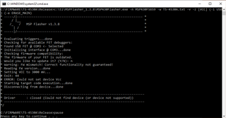

我正在使用 MSPFlasher 对 MSP430F5659 (在"Part Number Required"字段中不提供5659选项)进行编程。 .1.3.8是基线、但也尝试了1.3.20。  在开始更新之前、硬件处理了之前的负载。  最近使用该过程成功加载了较新的硬件版本。
我阅读了一些错误可能是由于加载平台 PC blocking com、因此我已经在登录后立即尝试了它、没有任何其他应用程序在运行
闪存的批处理命令
C:\ti\MSPFlasher\MSP430Flasher.exe -n MSP430F5659 -w TS-4530A.txt -v -z [usb](-i VCC)(-e erase_main)
txt 是一个十六进制数据文件。
 如能提供任何协助、将不胜感激。

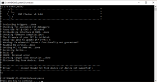

这两个版本的错误略有不同。
1.3.8获得44、无法设置 Vcc
1.3.20收到16个内部错误
