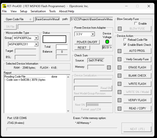

我需要使用 MSP FET 仿真工具和 FET-Pro430刷写 MSP430fr2311、但收到错误消息:
JTAG 通信初始化-->失败
验证安全保险丝-->失败
有人可以就这个主题提供帮助吗?

    我使用的是定制板

    从 Code Composer Studio 进行调试时、我能够使用相同的工具进行调试、但使用 FET-Pro430时、我遇到了这个问题。

    尊敬的 Diego:
    很抱歉晚才回复。 通过选择 Spy Bad Wire 而不是 JTAG 连接、可以解决该问题。
