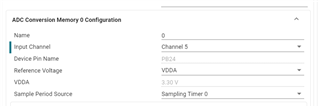

我正在尝试为客户启动一个演示、该演示通过 ADC 读取外部热敏电阻、但在使用 SysConfig 启用该功能时、没有打开 PB24/52以读取热敏电阻的选项。 我认为它已连接到 ADC0.5、我无法弄清楚如何访问它。
我使用以下原理图:
以下是我在 CCS 中看到的内容:
如果我无法通过 SysConfig 启用 SysConfig、是否有办法通过代码启用它? 我没有看到任何在 syscfg 之外启用 ADC 的 SDK 示例。
    您好、
    通道5时、才需要考虑这些参数。 PB24将是默认的输入引脚。
