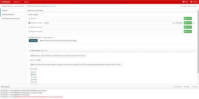

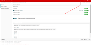

当我尝试使用 UNIFLASH 工具通过内部引导加载程序刷写固件时、有时刷写会正常工作、有时在尝试调用引导加载程序时会失败、如以下快照所示。
失效情况
成功:
    您好 Sumeet、
    它包括什么 firm.hex、只是一个简单的固件示例?
    请检查 LP 中的 NRST 和 BSL 信号、应观察 BSL 信号为高电平、NRST 信号为低电平一段时间以触发 BSL 模式。
    B.R.
    Sal
    是的、firm.hex 是我们用于通过 BSL 进行闪存的示例二进制文件、它第一次成功刷写、如果我们尝试再次刷写它、那么我们将面临此故障、但如果我们等待一段时间(比如15-20分钟)、那么我们就可以重新刷写它。 因此、我们想知道这是 BSL 的某个已知问题、还是需要一些额外的硬件连接才能正确调用 BSL。 我们还持续为 PA18提供3.3V 电压、但仍然面临3.3V 电压。

    我们 使用最新版本的 UNIFLASH、即9.1.0.5175。
    我们尝试断开连接、然后刷写、但即使我关闭 UNIFLASH 并打开另一个实例、相同的问题和问题仍然存在。
