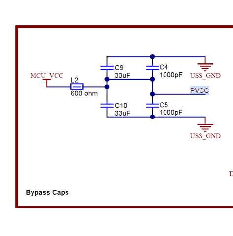

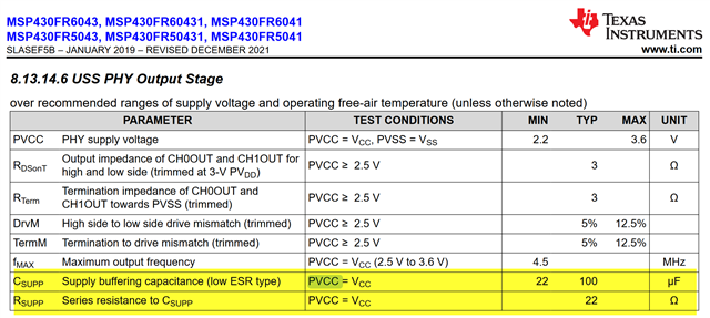

团队、
请参阅下面的数据表和 EVM 原理图:
-可以减少 PVCC 去耦电容器吗?
-是否只能将该电容的一小部分直接连接到 PVCC 引脚,而其余部分则通过较长的引线连接?
这样、剩余电容可以放置在更靠近电路其他部分(也需要在其引脚附近使用电容器)的位置。
-任何建议,你可以给这将有助于实现它?
https://www.ti.com/lit/pdf/SLASEF5
https://www.ti.com/lit/pdf/tidrys5
提前感谢、
Anber
    您能否解释一下 Rsupp 在哪里? (在 PVCC 和 VCC 之间且 Csupp 连接到 PVCC 或在 PVCC 和 Csupp 之间? 还是其他地方?
    我刚刚在另一个线程中找到它。 它位于 PVCC 和 VCC 之间。
