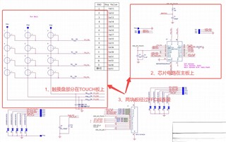

尊敬的团队:
控制板与触摸板之间的连接是两个独立的主板、
通过40mm FFC 导线连接。 该计划是否可行?

    尊敬的 Reed:
    这项计划似乎是可行的。 但是、您应该注意、TX 和 RX 信号应通过 FFC 相互分离。 在电缆连接中、请考虑在 FFC 电缆中的 TX 和 RX 信号之间添加一些接地线。 假设电缆中必须有其他数字信号。 建议将这些电容器放置在接地线之间或 TX 线路附近、因为它们不易受到干扰。 有关更多信息、请参阅  CapTIvate 技术指南的"互电容布线"部分。
