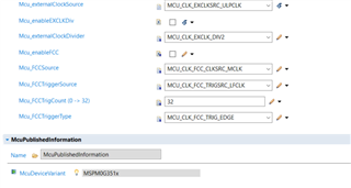

我在 MCU 时钟配置期间遇到了问题。 当 我尝试选择 MCLK 的时钟源 作为 HSCLK 时、我们可以在下图中看到、和 MCU 上的 i 闪存代码时、MCU 不会运行并进入不可预测的状态。 即使我不能 像以前那样刷新它。 我是否需要进行任何特定的设置?
根据技术参考手册、  SYSPLLCLK0  或  SYSPLLCLK2X  作为的来源  HSCLK  然后再设置  HSCLK  作为的时钟源  MCLK。 这是通过 MCU_HSCLKSrc 选择来完成的吗?
我正在选择  MCU_HSCLKSrc 如下:
我是否需要检查任何其他参数?

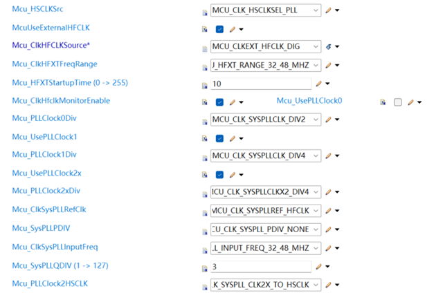

    下面是更新后的配置。 我尝试使用 SYSPLL 的 CLK2X、其配置如下。 当我 在以下映像中的突出显示部分中选择 MCU_CLK_HSCLKSEL_PLL 时、MCU 将进入不可预测的状态。 如果将 MCU_CLK_HSCLKSEL_HFCLK 保持在突出显示部分中、则 MCU 正在运行、并且我可以在 ULPCLK 上观察40MHz。 我想使用80 MHz 上的 MCLK、请指导我进行以下配置。
    Rohidas Khurange
    你好、 Rohidas Khurange
    当您 为 MCU_HSCLKSrc 选择 MCU_CLK_HSCLKSEL_HFCLK 时 、您直接使用外部 XTAL 振荡器(40MHz)作为 MCLK 和 ULPCLK 源、因此可以在 ULPCLK 上观察40MHz。 为了实现80MHz MCLK、 您需要选择 MCU_CLK_HSCLKSEL_PLL 作为 MCU_HSCLKSrc 来使用 syspll 模块。 您可以对配置 syspll 进行一些更改:
    1. Mcu_Sys PLLPDIV: MCU_CLK_SYSPLL_PDIV_NONE
    2. MCU_PLLClock2xDiv:MCU_CLK_SYSPLLCLKX2_DIV4
    3. MCU_ULPClockDivider: MCU_CLK_UL_UDIV_2

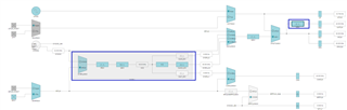

    实际上、您可以参考 SysConfig 的时钟树、以帮助了解这些参数的含义:
    Pengfei

    您好 Rohidas、
    很抱歉我错过了一点:
    •  PLLQDIV 应设置为三 Mcu_Sys。 当设置为3时、它实际上是源时钟的4倍。
    我为80MHz 连接了正确的配置器、该配置器来自外部40MHz 振荡器。 您将观察 CLOCK_OUT 引脚的外部时钟输出的20MHz (来自 PA31的默认值、取决于您的端口设置)、即 ULPCLK 的2个分频器。 (ULPCLK 为 MCLK 的1/2、即40MHz、时钟输出为 ULPCLK 的1/2、由 MCU_externalClockDivider 确定)。

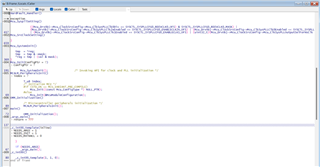

    但是、如果尝试使用同一电路板上的其他调试器(在本例中为 Trace32 - Lauterbach)重新刷写代码、则会进入硬故障状态。 原因可能是什么?
    时钟配置:
    HardFault 错误堆栈帧:
    Rohidas
    您好 Rohidas、
    访问错误的存储器可能会导致硬故障、例如程序跳转到错误地址或访问非32位对齐的变量。
    您能否看到硬故障处理程序从哪里输入? 我想您可以在调试硬故障之前检查堆栈存储器以查看 PC 值。
    Pengfei
    您好 Pengfei:
    执行 Mcu_Syspll setting ()时发生硬故障,我们可以在下面的堆栈帧屏幕截图中看到:
