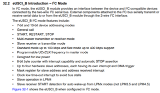

  • 上述 MCU 支持3个 I2C 对。 请确认这些 I2C 通道是否可以同时作为主器件和从器件运行。
  • MCU 的工作电压范围为1.8V 至3.6V。我们目前计划根据电路板要求使用1.8V。 考虑到存在 SVS (电源电压监控器)支持、MCU 在这个电压下是否更有可能无法启用? 请确认是否有任何解决方案
    您好、
    1)请参阅 TRM 以了解有关 I2C 接口的详细信息->它们可以用作主器件或从器件。
    2)最低电源电压由 SVS 阈值设置,因此最好的做法是确保您有足够的裕度来确保稳定性。
