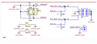

我负责超声波传感前端、并参考涉及收发器或 AFE 配置的 TI 参考设计。 我遇到了原理图中的典型输入/输出耦合部分(请参阅随附的图)、其中:
  • R16和 R17 200Ω 串联电阻器
  • C11和 C12 是1000pF 电容器(1%)
  • 它们分别连接在 CH0_OUT/CH1_OUT 和 CH0_IN/CH1_IN 之间、并通过连接器 J8接口。
我想了解 设计和选择理由 这些无源器件背后的原因:
  1. R16和 R17的用途是什么 杂散电感? 它们是用于阻尼、阻抗匹配还是限流?
  2. 如何计算或选择200Ω 的值 ? 是否有相应的公式或 TI 应用手册可以指导这一点?
  3. C11和 C12的作用是什么(1000pF) —它们是充当交流耦合电容器还是形成 RC 低通滤波器?
  4. 如何调整这些值 超声波传感器频率是否发生变化(例如、1MHz 到5MHz)?
  5. 有任何问题吗 建议的阻抗匹配或滤波策略 在 USS (超声波传感解决方案)应用中驱动/接收信号到 J8等连接器?
请提供任何指导或文档参考。
Ashish Kumar Singh
    您好、
    1.您可以将 R16和 R17视为阻尼和电流限制。
    2.这些值是  根据几个不同品牌的传感器的测试结果选择的,因为它们可以获得更好的整体 结果。
    3.交流耦合电容器。
    4.通常情况下, 我们不建议更改这些值。
    5、这些元件不起 阻抗匹配或滤波策略的作用。 我们没有文件。

    在我的超声波传感设计(类似于 MSP430FR6047基准)中、我看到与 CHx_OUT 线路串联的200Ω 电阻器(R16、R17)以及1000pF 耦合电容器。
    当我将电阻值降低到时 150Ω 、方波从得到改善 2.5Vpp 至3.2Vpp 、更接近原始3.3V TX 信号。
    我的问题:
    1. 我可以安全使用 150Ω 而不是200Ω 来提高信号保真度?
    2. 会产生什么影响 EMI/EMC AFE 保护还是信号反射?
    3. 有任何问题 指南或权衡 我应该了解这一变化?
          Ashish Kumar Singh
    您好、
    1.可以使用150欧姆而不是200欧姆。 请注意"任何器件引脚上的二极管电流"上的2mA 限制
    2.我想说的是,这种变化几乎不会影响 EMI/EMC 性能。 但关于这个主题、我们没有太多的测试数据。 我不知道它会在这个主题的具体行为。
    3.我认为电流限制是其中一个限制。
    您能否留下您的电子邮件地址、现场团队希望与您联系以详细讨论项目详细信息。

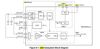

    您对2 mA 二极管电流有疑问。 由于该引脚充当输出、因此二极管在这种情况下如何发挥作用? 您能详细解释一下您的解释吗?"
    您好、
    数据表中该值为+-2mA。 因此、它会覆盖由引脚或漏极驱动到引脚的电流。
    现金好
    该链接到了本节、其中介绍了它如何驱动此类小电流(根据上面的说明、它可以驱动高达3.3/4~900 mA)。 因此、请说明上述问题的理由。
    您好、
    我这边的2mA 看起来也很小。 我曾尝试确定 CHx_OUT 引脚的实际驱动强度、但只在数据表中找到它。
    现金好
