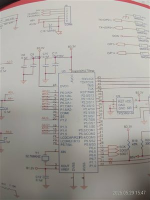

客户发现、32.768kHz 在首次上电时不会振荡、在重新上电时也能正常工作。
如果在重新通电后未关闭电源、系统将始终正常工作!
一旦断电一段时间并再次上电、首次运行始终失败。
客户更改了代码并再次测试、晶体实际上没有振荡。
他们在晶体下的 PCB 上使用了隔离带。
随附的文件为 PCB 和原理图、以供参考。
    e2e.ti.com/.../msp430x42x0_5F00_clks_5F00_01.s43.txt
请帮助输入您对此问题的评论。
谢谢。
    您好、Peter:
    我没有看到如下所示的振荡器上限。 您能先在此处查看吗? 另外、请让客户尝试我们的演示代码、看看 MCU 是否可以正常工作、让我们排除软件问题。
    Zoey
    似乎没有严格遵循指南中的建议:"晶体应 尽可能靠近 MSP430放置、晶体外壳接地、晶体引线由接地引线保护。"
    此外、根据所使用的特定晶体、要求也存在一些变化。 仔细检查电容器负载要求并确保 XCAP 正确。
